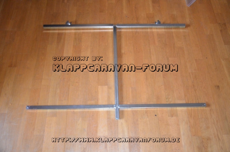

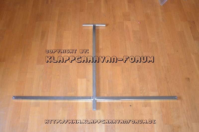

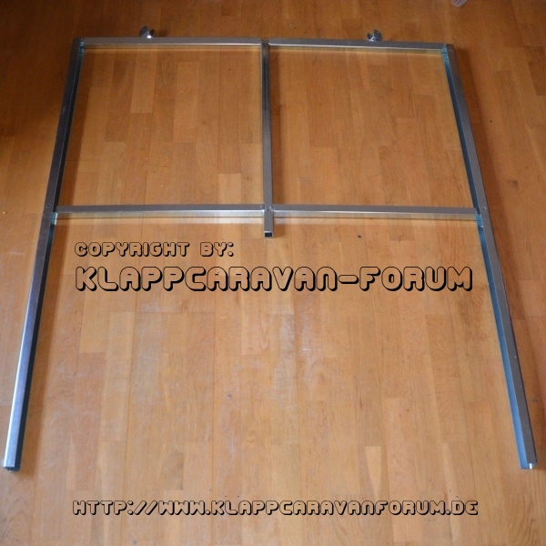

1.) Das große T-Stück wird so auf den Boden gelegt, dass die Bohrungen für die Verschraubungen mit den U-Profilen nach oben zeigen.
9379

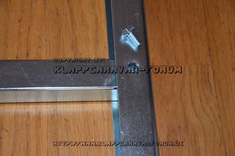

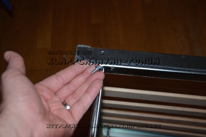

4.) Das T-Stück wird mit 2 Schrauben mit den U-Profilen verschraubt. Die Muttern dafür sind schon an die richtige Stelle geheftet.
9376

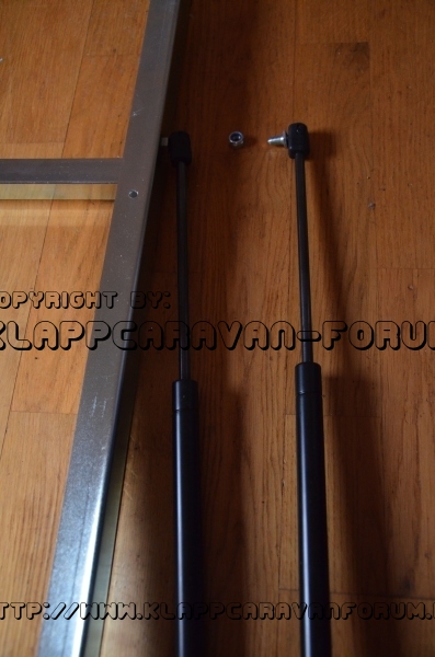

6.) Die Gasdruckfedern werden an den Rahmen geschraubt.
9375

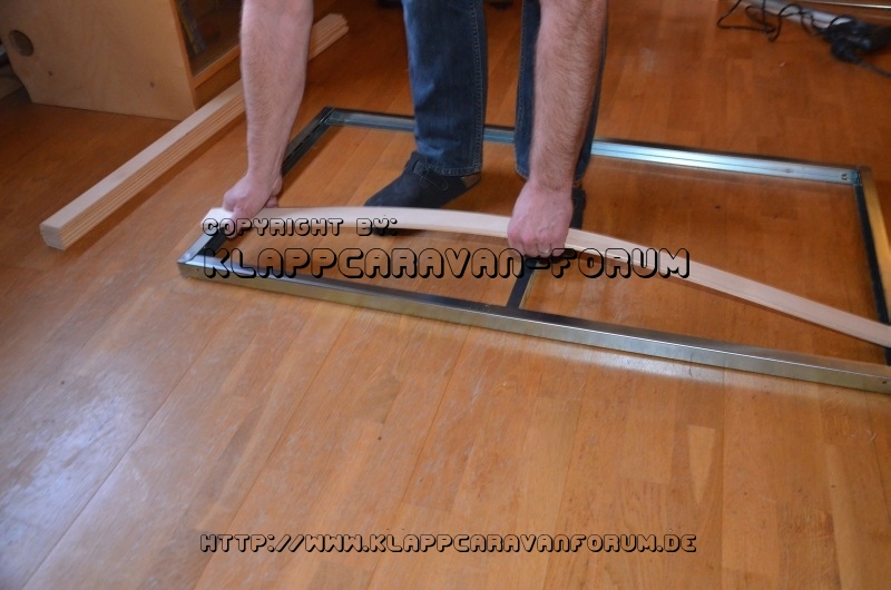

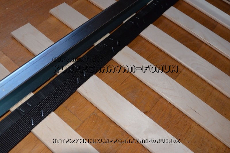

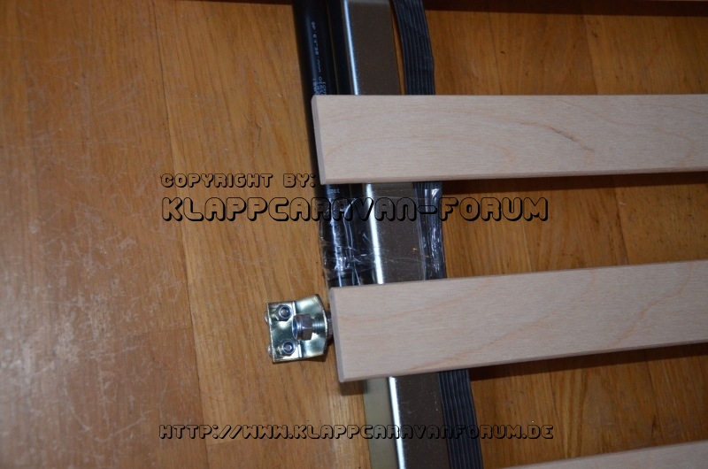

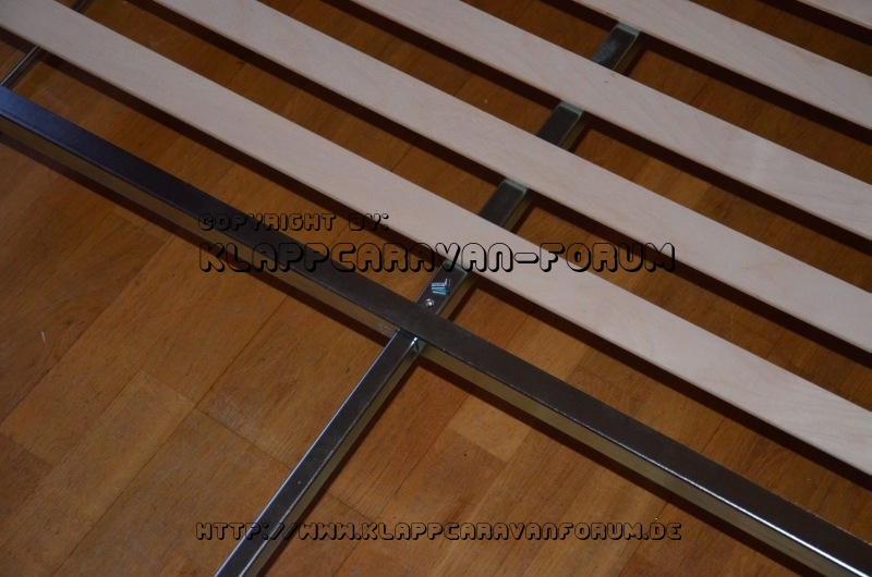

7.) Jetzt können die mit einem Kunststoffband verbundenen Latten ausgerollt werden. Die langen Latten liegen in Richtung Kopfende.
9374

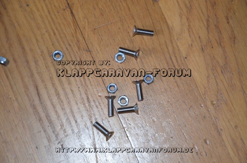

8.) Drei der Latten werden mit je zwei Senkkopfschrauben und den entsprechenden Muttern mit dem Rahmen verbunden.
9373

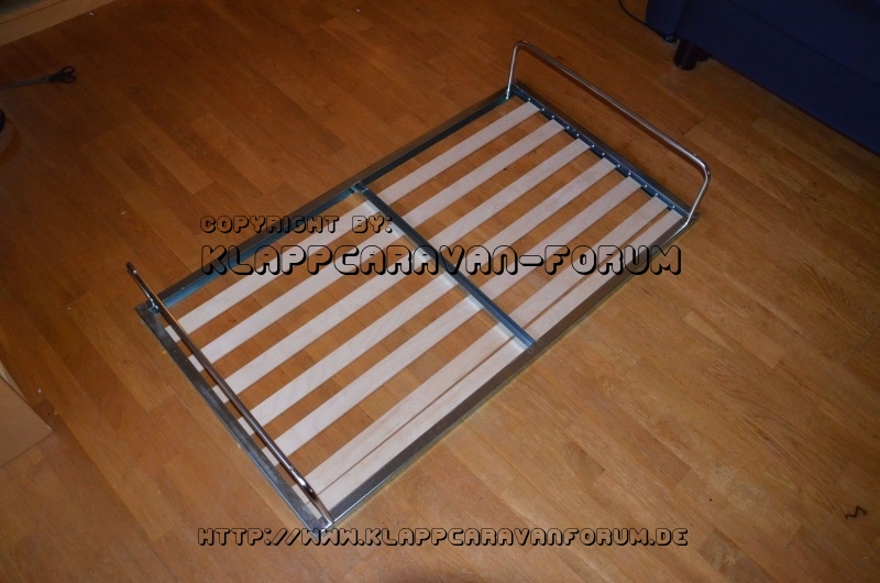

Den fertigen Hauptrahmen - auch beim Transport in den Anhänger - möglichst waagerecht lassen, weil sonst die Gefahr besteht, dass die Kunststoffbänder, die die Latten zusammen halten, reißen könnten! Wer den Kunststoffbändern nicht vertraut, sollte den Hauptrahmen jetzt wieder auf den Bauch legen und zusätzlich 2 Textilbänder antackern. Ich hab´s gemacht.
9371

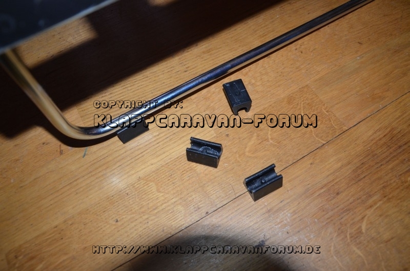

9.) Die Stützbügel auf die Kunststofffüße drücken. Am besten genau positionieren und mit der Kraft des Fußes nachhelfen. Die sitzen ziemlich stramm.
9365

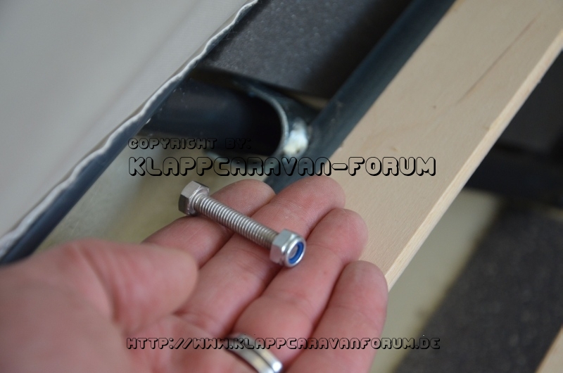

4.) Die Muffen mit den langen Schrauben an das Trapez schrauben.
9390

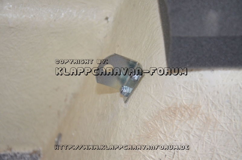

7.) Die Löcher für die je zwei Bohrungen einzeichnen. Natürlich darauf achten, dass die Position exakt spiegelverkehrt auf dem anderen Radkasten gewählt wird. Löcher mit einem 5mm-Bohrer bohren. Der Bohrer sollte nicht zu lang gewählt werden – darunter befinden sich Reifen. ;-)
8.) Die kurzen Schlossschrauben von unten durch die Löcher stecken. Die Aufnahmewinkel werden festgeschraubt.
9387

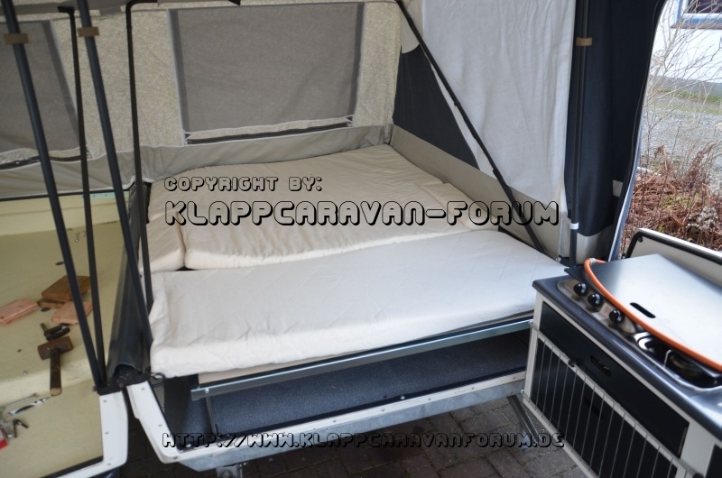

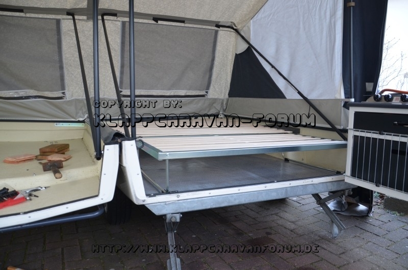

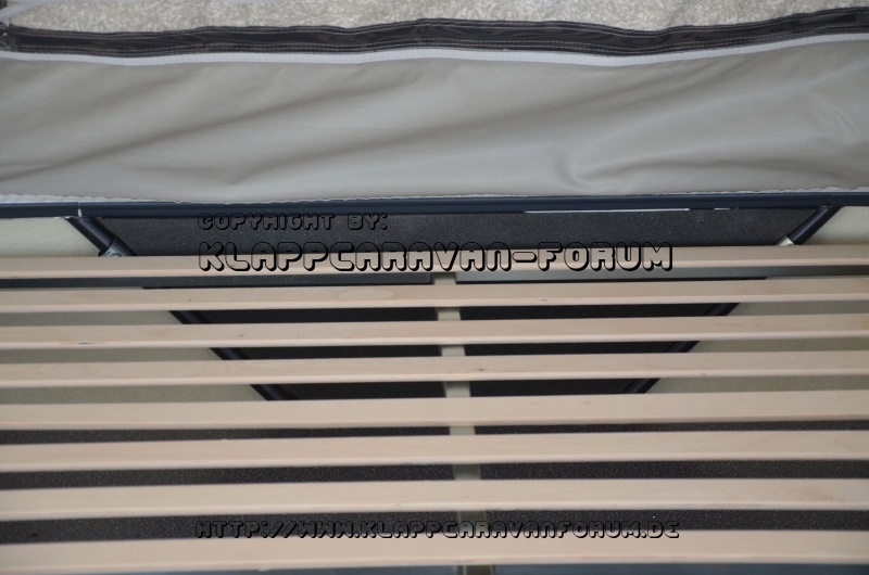

Das Schlafzelt kann wieder eingehängt und die Matratzenteile ins Zelt gelegt werden. Camp-let hat zwei kleine Polsterteile mitgeliefert, die in die jetzt nicht mehr nötigen Aussparungen für die Radkästen gelegt werden. Damit hat man wieder die volle Fläche zur Verfügung.
9383 9382
Wenn der Rahmen zusammen geschoben und die Küche geschlossen ist, ist dazwischen ein Abstand von etwa 20 cm.
9385
Das reicht uns, um unsere 6cm dicken selbstaufblasenden Luftmatratzen, die wir zusätzlich unter den Matratzen haben, beim Transport im Anhänger zu lassen. Sie werden dazu einfach nach unten geknickt. Diejenigen, deren rechte Matratze einteilig ist, können sie ebenfalls nach unten klappen. es ist Platz genug dafür.
9381

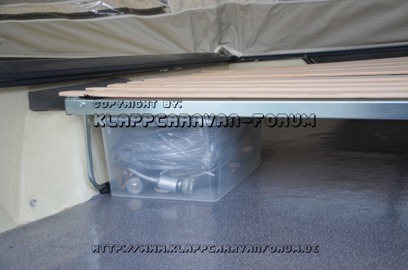

Unter den Lattenrost passen unsere kleinen Kunststoffboxen mit Deckel perfekt! Damit haben wir alles, was wir in der Küche brauchen, sofort griffbereit.
9386
Ich habe versucht, das komplett gemachte Bett inklusive Heizdecke unter zu bringen. Das ist dann doch zu viel. Das wäre dann aber auch das einzige, was beim Aufbau rein gelegt werden muss. Der Deckel ist jetzt, wo das alte Lattenrost (16,5 kg) nicht mehr drin liegt, natürlich wieder leicht zu heben. Das Schließen des Deckels erfordert wegen der schon drin liegenden Luftmatratzen etwas mehr Druck als sonst, geht aber.
9380

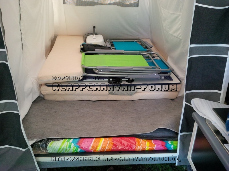

Wir haben die Standard-Matratzen im Classic. Rechts die Zweiteilige wie auf Deinen Bildern, links die Dreiteilige für den Sofa-Ausbau, je mit Froli-Unterlage (aber nur unter den grossen Teilen). Wenn ich den Deckel schliesse habe ich jeweils darin nur noch die grosse Matratze die mit dem linken Zeltteil und dem Spanngummi gehalten wird. Die dann übrigen kleinen Matratzenteile liegen auf der Grossen rechts. Das Froli rechts würde dann entfallen, da ja ein Lattenrost vorhanden ist.
Ideal wäre es wenn dieser Aufbau (rechts: grosse Matratze, darauf die drei kleinen und vom Deckel die linke grosse Matratze mit Froli drunter) zwischen erhöhtem Lattenrost und Zelt und Deckel platz hätte. Es wäre aber schon super, wenn die beiden grossen Matratzen platz hätten.
Hier mal ein Bild wie das bei uns gepackt aussieht:
9394
Und alles was auf den Matratzen liegt ginge dann unten rein. So meine Überlegung.

Hallo Nick,
du würdest also dann nur noch Lattenrost + normale Matratze haben? Glaubst du denn, dass der Schlafkomfort damit ausreichend ist? Besonders wenn man an Froli gewöhnt ist. Jasper hat ja seine LuMas noch extra drunter, aber die Möglichkeit haben wir mit zwei benutzten Schlafseiten wohl nicht, außer man nimmt immer alles raus und lagert sie extra. Aber Ziel sollte ja sein, weniger Aufbauzeit und weniger Extrastauraum benötigen.
@ Folkert: welche Extramatratzen hast du denn drin? Sind das die dicken Auflagen, die es bei Camp Let direkt gibt? Hast du dann noch was anderes drunter gegen die Nässe?
Ich vermute fast, dass die Höhe des Bootes und des Deckels nicht ganz einheitlich ist, selbst wenn man 2 verschiedene Höhen annimmt. Das scheint mir besonders bei Nicks 13 cm unter der Küche so zu sein. Möglicherweise variiert das manchmal um einige cm, vielleicht je nach Baujahr. Bei uns im 2011-er Concordemodell sind es ziemlich genau 8 cm, denn die Küche geht gerade so über die bei mir ungeteilte Matratze. Deshalb werde ich das Froli sicher auch nicht bis vorn legen können.
Gruß Adriana :camp1
Folkert
Beiträge: 970
Registriert: 04.12.2011 18:48
Zugfahrzeug: Fiat Doblo
Wohnort: Leer/Ostfriesland
Re: Camp-let - Montage und Einbau des erhöhten Lattenrostes
Beitrag von Folkert »
Hallo Adriana,
ab Baujahr 2012 haben die Modelle der Baureihe Royal (heute Premium) eine zusätzliche 5 cm dicke Latexmatratze auf einer Seite (Boot oder Deckel) serienmäßig. Da diese Modelle jetzt von vorn bis hinten (nicht wie früher nur der Küchenbereich) um ca. 8 cm höher sind, war meine Idee das ich dort einiges zusätzlich stauen kann. Durch die zusätzliche Matratze, die bei mir auch noch geknickt wird, ist der zusätzliche Stauraum aufgebraucht. Deine Maße hatten wir bei unserer Savanne auch. Da haben wir eine schwarze Isolierungsmatte darunter gehabt. Das langte gegen die Feuchtigkeit. Bei unserem Adventure genügte das nicht. Durch die 2. Matratze waren wohl die
Seiten so abgedichtet, dass die Luftzirkulation fehlte und sich trotz Isolierung Staunässe bildete. Deshalb habe ich einen Lattenrost von oben bis in Höhe der Oberschenkel. Ganz einfaches billiges Ding aus Latten und Gurtband. Probeweise etwas höher als die Sofarückenlehne abgeschnitten. Der Rest sollte ursprünglich auf das Metall gelegt werden. Ging aber auch so. Das Feuchtigkeitsproblem war damit gelöst. Durch die 2. Matratze liegt man im Bett besser als zu Haus.
Gruß Folkert
