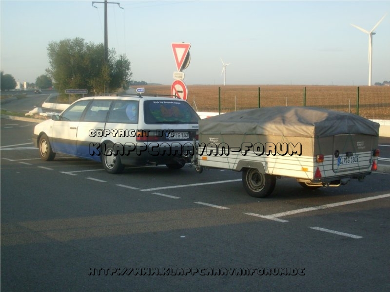

Lattenrost haben wir auch drüber nachgedacht..... aber diese Platte ist halt gleichzeitig ein Deckel, und unter der Plane haben wir unsere Gartengarnitur, die Faltküche etc zu liegen...
hier mal ein Foto von dem Anhänger im zusammengeklappten Zustand
für alle, die den alten Tago nicht kennen...
LG Babs
Die Plane ist bei dem Tago eine glatte fehlkonstruktion, denn beim fahren im Regen kriecht vorne das Spritzwasser unter die Plane.... deshalb "feuchtigkeitsbeständig"...Niels$ hat geschrieben:Sorry, wenn ich noch nie einen Tago live gesehen habe, aber wenn ich das richtig sehe, kommt doch über die ganze Sache noch eine Plane drüber, oder?

Kann es villeicht auch sein, dass das Wasser rein kriecht, weil Ihr so viel unter der Plane habt? Würde da weniger liegen, dann würde sie auch weiter überplappen und die Sache wäre somit auch dicht....
Auch auf ein Lattenrost kann man was rauf legen oder besser rein legen. Dadurch, dass die Matratze nach unten ja aufliegt und das Lattenrost so stabil auf der Matratze liegt, geht da schon was. Der Aufwand ist natürlich etwas höher.

Also auf dem Bild sieht mir die Bespannung auch ziemlich knapp aus. Dazu der Fahrtwind und schon hast Du eine passable Öffnung für Wasser. Wenn ich mir den Schaden ansehe muß da echt schon beachtlich Wasser reingekommen sein. Da sieht meines im Tago ja noch nagelneu aus. Na ok, ich fahre mit festem Deckel, aber selbst da hatte ich meine Bedenken.
Gruß Dirk
Gruß Dirk
