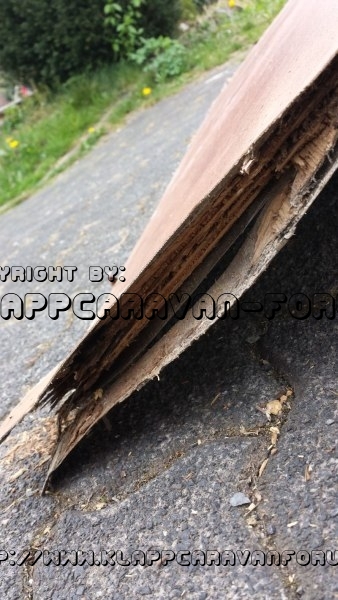

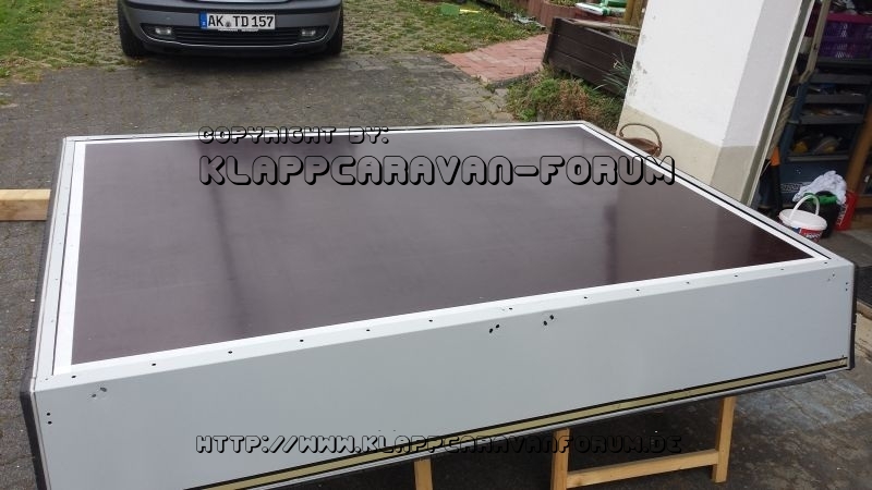

Also, meine Frau und ich haben uns zur Aufgabe gemacht, den originalen Sperrholzdeckel gegen eine 12mm Siebdruckplatte zu tauschen. Zusätzlich soll auf dem Deckel eine Verzurrmöglichkeit bestehen, um die 4 Fahrradträger sicher mitzunehmen. Da ich durch mein Engagement bei der FFW die letzten 7 Samstage keine Zeit hatte, muss halt der Sonntag dran glauben. Also wurden die Alunieten aufgebohrt und ausgetrieben. Die alte Deckelplatte war an den Enden wirklich am Ende.... :rofl:
8659,8660

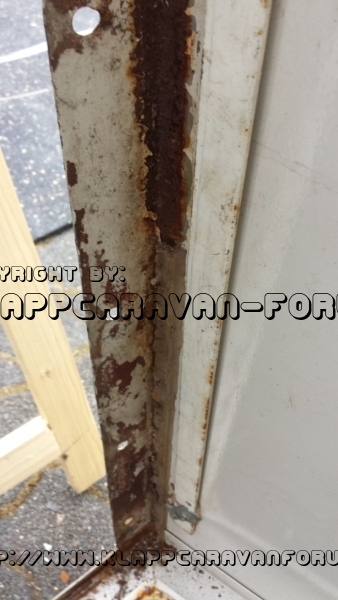

Durch diese Möglichkeit der Undichtigkeit wurde auch der Deckelrahmen in Mitleidenschaft gezogen. Die braune Seuche hatte sich breitgemacht.
8658,8653

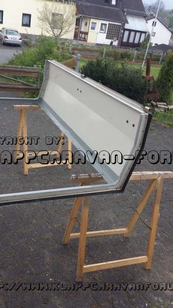

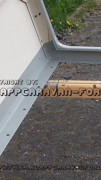

Da kam dann die Bohrmaschine und der Gewebeschleifteller (Negerkeks) in Einsatz. Hammerit in Grau 2lagig lassen es innen wieder gut aussehen. Das gleiche dann noch Aussen bis zum Zierstreifen sollte reichen. Ich bin über das Ergebnis selbst überrascht.
8652,8651

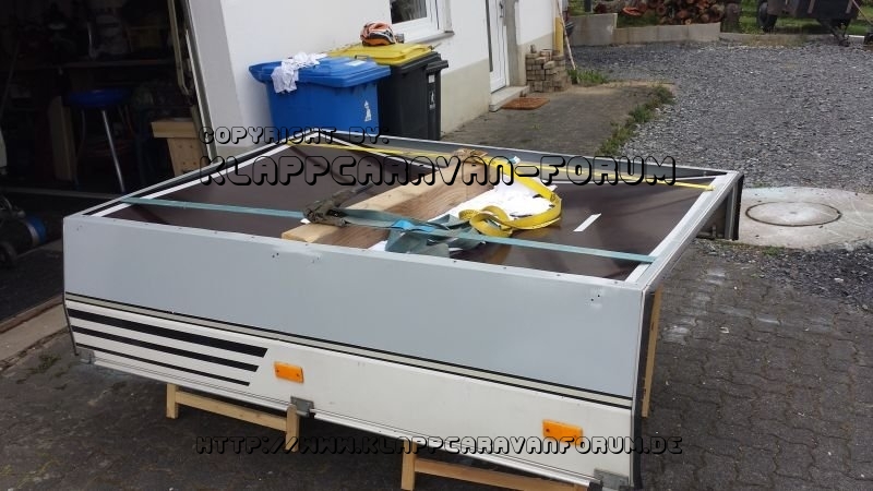

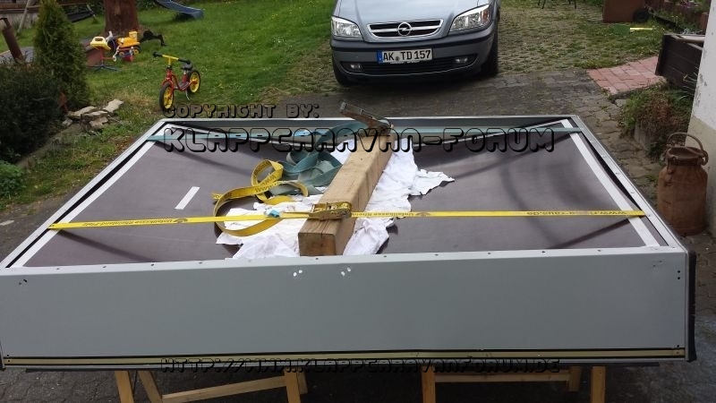

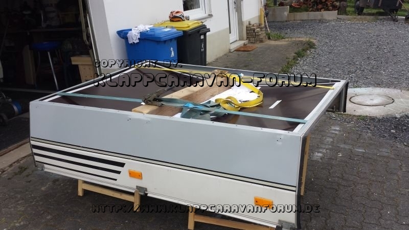

Jetzt kommt aber das schwierigste, die neue Platte in den Deckel reinzubekommen. Viele Tips sind schon gegeben worden, ich habe mir 2 Varianten ausgesucht.

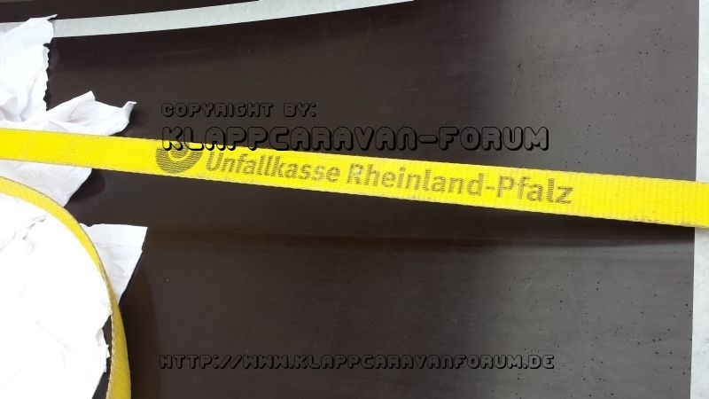

Variante 1 wäre das biegen der Platte mittels Spanngurten um die Platte in den Deckel zu bekommen. Entgegen allen Meinungen in diesem forum, die Platte muss nicht 13 mm dick sein, sie kann auch dicker oder dünner sein. Die Frage ist allerdings, kann man Dicker noch biegen und ist Dünner stabil genug?
8661,8656,8662,8657
Variante 2 wäre das Entnehmen einer kurzen Seite des Deckels, da dieser nur mit Blindnieten zusammengepoppt ist. Allerdings 2 reihig auch unter der aluleiste für das dichtungsgummi.
Wer sich für Variante 1 entscheidet, so wie ich, sollte sich 5 to Spanngurte bereitlegen, alles andere ist zu umständlich. Da das genaue maß der Platte 190,5 cm x 138,5 cm ist, habe ich die platte auf eine Länge von 188 cm gebogen und mit ein we ig Fummelei in den Rahmen gepfriemelt. Danach die Gurte rausgezogen und schwupp, die Geschichte ist gegessen.

Heute haben wir den Deckel im Rahmen mit Sikaflex hellgrau eingeklebt und rundrum neu verschraubt. :dhoch:
Aufgrund von Wartezeit und Beschäftigungstherapie habe ich dann noch die Zierleisten auf dem Deckel mit Bohrmaschine und ElsterGlanz poliert. :lol
