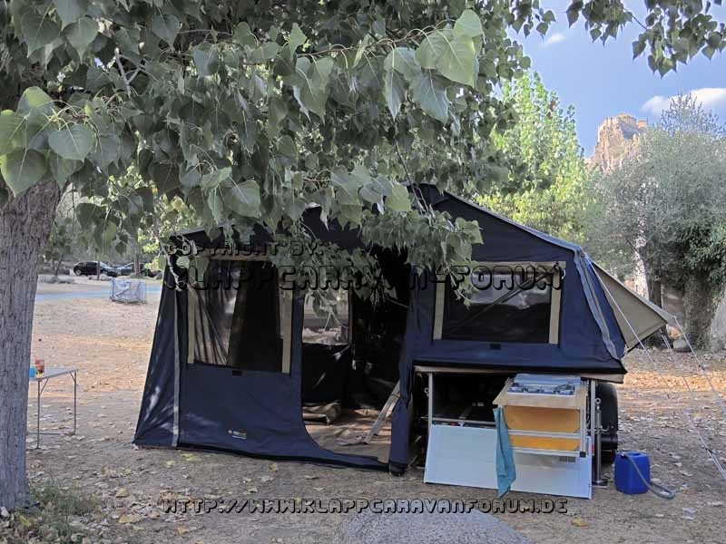

wie schon in meinem ersten Beitrag versprochen folgt hiermit nun die ausführliche Vorstellung von mir und dem von mir gebauten Camper Trailer. Vorab: Ich war mir mit der Kategorie nicht ganz sicher, hoffe aber das ich hier im Dingo Tec Bereich auch für die Vorstellung richtig bin.
Zu mir:
Mein Name ist Dirk, Jahrgang 1988 und ich komme aus Freinsheim in der schönen Pfalz. Von klein auf war ich mit meinen Eltern im Wohnwagen Campen, sobald der eigene Führerschein da war ging es mit meiner Freundin (die nun seit zwei Wochen meine Frau ist :D ) mit dem Zelt auf Reisen. Dabei "verheizten" wir zwei Zelte und waren uns nun einig, dass es nun gerne etwas größeres und stabileres sein darf, das auch Wind und Wetter besser trotzt. Da wir nur einen kleinen Zugwagen haben (Honda Jazz 1.2 mit 90 PS) fiel ein Wohnwagen als Option flach, ganz abgesehen davon das wir flexibel und wendig bleiben wollten. Auf der CMT haben wir dann das Campwerk Zelt gesehen und das Konzept begeisterte uns sofort. Auf Grund der Nähe zu Dingo Tec, der tollen Beratung durch Frank Langohr, dem deutlich attraktiveren Preis und der vollständigen Ausstattung haben wir uns dann für das neue OZTrail Zenith entschieden. Dieses Zelt ist der Nachfolger des Camper 9, jedoch mit einem größeren Vorraum und einem Seitenfenster mit Folie.
Zum Campertrailer:
Aus Kostengründen entschied ich mich nicht für die Trailer, die Dingo Tec anbietet. Da ich eine ausklappbare Küche realisieren wollte sollte es ein Anhänger mit hoher Bordwand geben. Hier hat Humbaur mit dem HA102113 einen Anhänger mit 500 mm Bordwand im Angebot. Die hohe Bordwand ist fix und nicht mit Bordwanderhöhungen realisiert, wodurch der Anhänger sehr stabil ist. Der Hänger hat 1000 kg gebremst, Stoßdämpfer und Tempo 100 Zulassung.
Die Zeltplattform habe ich klappbar montiert. Die Scharniere und Gasfedern liegen dem Zelt bei. Um eine zu hohe Belastung für die seitlichen Bordwände zu vermeiden empfahl mit Hr. Langohr jedoch das Zelt in Fahrtrichtung zu klappen und nicht quer. Auch wenn dies so nicht von OZTrail vorgesehen ist war die Montage dank ausführlicher Anleitung von Hr. Langohr kein Thema. Die Montage des Zeltes war an einem (langen) Samstag abgeschlossen und erhielt ohne Probleme den Segen vom TÜV.
Bisherige Aufbauten:
Natürlich habe ich schon angefangen den Trailer meinen Erwartungen entsprechend auszubauen. Dabei habe ich mich zuerst auf die Küche konzentriert. Diese habe ich selber konstruiert und dann mit ITEM Profilen aufgebaut. Die Küche ist an der Bordwand und am Boden mit Ladenbandscharnieren befestigt und schwenkt hinten aus dem Anhänger. Neben der Kühlbox (Dometic 1600 EGP, läuft mit Gas, 230V und 12V (Dauerplus während der Fahrt) beinhaltet die Küche eine Spül-Kochkombination, eine Schublade und die ausklappbare Arbeitsplatte.
Die Gasversorgung geschieh mit Hilfe von zwei Campinggaz R907 Gasflaschen, welche in der Deichselbox verstaut sind. Die Deichselbox ist von der Firma Zicc und passt perfekt. Es kommt zu keiner Kollision mit dem Zugwagen. Unten in die Deichselbox wurde eine Siebdruckplatte gelegt und mit U-Bügeln an der Deichsel verschraubt. Die Gasflaschen sitzen auf speziellen Halterungen. Ein Lüftungsgitter auf der Rückseite sorgt für die nötige Entlüftung. Das Gas wird mit einem Gasrohr nach hinten zur Küche befördert und dann mit Schläuchen auf die Verbraucher verteilt. Eine Schlauchbruchsicherung sorgt für die Sicherheit. Gasprüfung bekomme ich leider nicht (ich habe gebrauchte 50 mbar Geräte verbaut), doch diese ist für Zelte wohl sowieso nicht nötig. Eine Dichtheitsprüfung verlief positiv, sodass ich diesbezüglich ruhigen Gewissens sein kann.
Für die Stromversorgung sorgt eine 85 Ah Campingbatterie im vorderen Teil des Anhängers. Diese bildet gemeinsam mit den Gasflaschen auch das Gegengewicht für die Küche. Momentan versorgt die Batterie nur den Wasserhahn und einen Lüfter zur Erhöhung der Kühlleistung der Kühlbox.
Natürlich wird die Absorberkühlbox heiß und besonders bei geschlossener Anhängerklappe wird es schon mal warm um die Kühlbox. Zwar befindet sich ein Lüftungsgitter im Boden (ein weiteres kommt noch in die Heckklappe), doch wird es im Hänger wärmer als 40°C muss ein Lüfter die Temperatur senken, da die Kühlbox nur 35°C unter Umgebungstemperatur kühlt. Hierfür habe ich eine kleine Schaltung gebaut, welche die Energieversorgung von Kühlbox und Lüfter managt. An der Box kann Dauerplus An- und Abgeschaltet werden. Läuft die Kühlbox auf Dauerplus läuft der Lüfter immer, da dann der Lärm egal ist. Läuft die Kühlbox auf Gas oder 230V ist der Lüfter Temperaturgeregelt, das heißt er springt bei 40°C an und geht bei 25°C wieder aus (Bimetallschalter). Für besondere Kühlanforderungen (z.B. zubereitung von Eiswürfeln) ider der Lüfter auch manuell aktivierbar.
Was noch kommt:
Bezüglich Küche ist der Hänger weitestgehend fertig. Allerdings müssen wir uns noch ein Ordnungssystem für das Innere des Hängers überlegen. Auch ein Laderohr für die Zeltstangen will ich unbedingt anbauen. Weiterhin erhält der Anhänger eine CEE Steckdose und eine 230V Anlage. Ein Spannungswandler, eine 12V Steckdose und USB Steckdosen sollen via Batterie laufen sorgen für volle Akkus bei allen Geräten. Wichtig ist uns auch eine gute Zeltbeleuchtung, die ebenfalls über die 12V Batterie laufen soll. Weiterhin möchte ich die Matraze des Bettes ersetzen und vielleicht ein Froli-Ähnliches System einbauen.
Bisherige Erfahrungen:
Bisher sind wir mit dem Zelt und dem Ausbau extrem glücklich. Wir kommen gerade aus unseren Flitterwochen, die wir an der Seiser Alm in Südtirol verbracht haben. Das Zelt überstand einige heftige Regenschauer und das, obwohl wir es mangels Erfahrung nicht 100%ig korrekt auf schiefem Boden aufgebaut haben. Der größere Vorraum ist toll, da man bequem mit dem Tisch und zwei Stühlen darin sitzen kann, wenn es horizontal regnet und unter dem Vordach nass wird. Größter kritikpunkt ist das fehlende Ordnungssystem, die fehlende Beleuchtung und das die Küche beim Regen trotz Vordach nass wird, da sich das Zelt zum Vordach hin verjüngt. Aber das Alles ist ja behebbar.
So, nun habe ich einen Haufen geschrieben und hoffe, dass Euch mein Bericht soweit gefallen / interessiert / inspiriert hat. Zuletzt noch ein paar Bilder, die mehr als alle Worte sagen:
Deichselbox:
Küche:
Zelt im Regen die 1.:
Zelt im Regen die 2.:
Rückseite mit Folien-Fenster:
Bitte postet Eure Fragen, Kritik und Anregungen. Ich werde in dem Thread über weitere Umbauten berichten und Euch auf dem Laufenden halten.

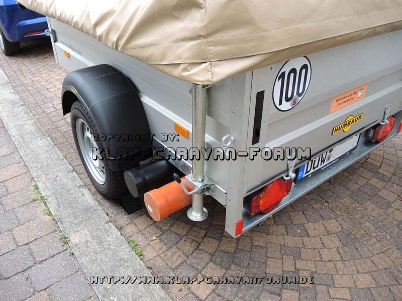

Und weiter geht es! Die letzten beiden Wochenenden bin ich endlich mal wieder zum Schrauben gekommen.
Bereits vor einigen Wochen habe ich mir bei Ebay eine Munitionsbox der US Army ersteigert. Diese sind unverwüstlich und es gibt eine Box, welche sich ideal zur Montage an der Bordwand vor dem Radhaus eignet. Um eine zivilere Optik zu erreichen habe ich die Box schwarz matt lackiert. Der Reflektor, welcher von der Box verdeckt wird muss natürlich auf die Box versetzt werden. Mit dem Ergebnis bin ich sehr zufrieden. Die Box wird bei uns zur Lagerung von Heringen, Abspannleinen und dem Hammer genutzt. Die Idee dahinter ist, dass sich alles Materiel zum Aufbau des Zelts in Boxen außerhalb befindet, da man da einfach schneller und besser dran kommt.
Auf dem Bild sind auch die versetzten Positionsleuchten zu sehen. Dies habe ich bereits hier diskutiert, und nun umgesetzt:
viewtopic.php?f=114&t=11941
Zudem ist die frisch installierte CEE Steckdose sichtbar. Von dieser führt nun ein Kabel in den Innenraum in einen Verteiler und wird dort auf eine 5-Fach Mehrfachsteckdose sowie auf die Kühlbox aufgeteilt. Der Kabelquerschnitt wurde mit 2,5 mm² so dimensioniert, dass keine Absicherung vorgeschrieben ist.

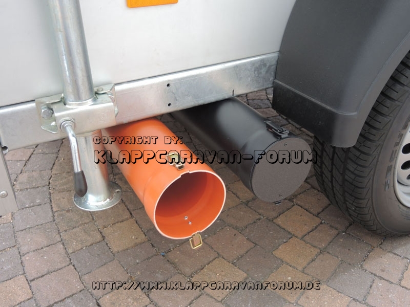

Dieses Wochenende war es dann endlich so weit und ich habe meine Laderohre montiert. Diese habe ich über die letzten Wochen aus KG Rohr mit 125 mm Durchmesser gefertigt. Ich habe vorne den Wulst, in welchem die Dichtung sitzt abgesägt. Hierdurch konnte ich normale Schnappverschlüsse verbauen um das Laderohr zu verschliessen. Zudem sieht es ordentlicher aus. Zwei 1 Meter lange Rohre wurden gekürzt und dann mit einem Rohrverbinder und Tangit verklebt. Die Laderohre sind fertig und mit Deckel 175 cm lang.
Ich habe mich dafür entschieden, zwei Laderohre zu montieren. In ein Laderohr kommt das Gestänge fürs Vorzelt, in das Andere das Gestänge fürs normale Zelt. Dadurch sind die Stangen immer sortiert. Die Laderohre habe ich unter den Anhänger quer hinter die Räder montiert. Sie sind schmaler als der Anhänger und da so ein (selbstgebautes) Rohr ja nicht gerade das schönste ist, wollte ich es nicht so präsent an die Bordwand montieren. Das Rohr ist höher als die Achse und schränkt den Böschungswinkel nicht ein, das heißt es sollte nicht durch Aufsetzen Schaden nehmen.
Die LAderohre wurden mit je vier Rohrschellen befestigt, welche mit dem Laderaumboden verschraubt sind. Als Distanzhalter und zusätzliche Stabilisierung dienen vier Kanthölzer.
Ein Laderohr wurde bereits schwarz lackiert, das Andere ist kommende Woche dran.
Ich muss mich erst noch an den Anblick gewöhnen, aber praktisch ist es allemal! Ich denke, wenn das Rohr erstmal schwarz lackiert ist schaut es auch besser aus ;-). Dem hinteren Rohr werde ich vielleicht noch Reflektoren spendieren damit da niemand gegen fährt. Mal sehen ob da was da zugelassen ist.

Ist ne Super Idee die ich mir bei mir auch vorstellen kann!! aber wie ist das mit dem Tüv !! wegen den Rohren
lg Xneuner Outer Ridge 375 Delux
warte auf Antwort :):)
Dikky
Beiträge: 46
Registriert: 26.05.2014 11:16
Zugfahrzeug: Citroen Grand C4 Spacetourer 1.2 PureTech 130 EAT8
Camper/Falter/Zelt: Trigano Odyssee 2012
Wohnort: Gau-Bischofsheim
Re: Vorstellung: Dingo Tec/OZTrail Zenith auf Humbaur mit Au
Beitrag von Dikky »
ich weiß natürlich nicht, was der TÜV zu den Laderohren sagen wird. Ich habe mich bei der Einzelabnahme der Zeltplattform mit dem Prüfer unterhalten, ob denn meine Deichselbox auch eingetragen werdem muss. Dazu sagte er, dass es Ladung sei, da sie nicht die Abmessungen oder den Zweck des Anhängers verändern würde. Außerdem sei sie mit vertretbarem Aufwand demontierbar.
Gleiches gilt ja für die Laderorhe, welche durch Öffnen der Schellen mit je vier Schrauben und Bordwerkzeug in 5 Minuten demontiert sind. Ich sehe die Laderohre daher als Ladung, die Rohrschellen als Ladungssicherung. Meines Wissens werden auch die Laderohre, die man fertig kaufen kann nicht eingetragen und sie besitzen auch keine Prüfnummer oder dergleichen. Somit gibt es da keine Unterschiede.
Daher denke aber nicht, dass ich damit Probleme bekommen werde.
Es wäre interessant nochmal andere Meinungen dazu zu hören!

Das Zelt hat uns richtig viel Freude bereitet. Wir hatten TOP Wetter und nur einmal Regen. Dabei blieb das Zelt natürlich dicht. Der Auf und Abbau hat am Schluss keine 10 Minuten mehr gedauert. Das Vordach haben wir nie aufgebaut, da wir nirgendwo länger als 3 Nächte waren. Als Vordach-Ersatz haben wir bei Nieselregen einmal die große Fronttür verwendet, was sehr gut ging. Die Nächte vor den Fährüberfahrten haben wir das Zelt ohne Stangen und Heringe aufgebaut und waren somit in ca. 5 Minuten morgens abfahrbereit. Ich bin sowohl vom Konzept des Zelts als auch vom Zelt selber mehr als überzeugt.
Nicht vermissen möchte ich die klappbare Zeltplattform und den Zugang zum Laderaum unter der Matratze. Beides haben wir sehr oft verwendet.
