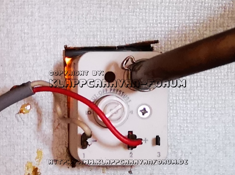

Die Wasserpumpe bekomme ich aber nicht zum Laufen. Der Klinkenstecker steckt richtig fest und der Druckschlauch ebenfalls. Wo könnte der Fehler sein? Im Schrank unter dem Spülbecken müssen anscheinend auch zwei Kabel angeschlossen werden, die Beschriftung lautet dort „Pressure Switch“. Ich habe ein weißes und ein rotes Kabel, aber am Pressure Switch sind drei Anschlussmöglichkeiten (markiert mit 1, 2 und 3). Müssen die Kabel da dran und wenn ja wie?

der Randger steht nicht hier bei uns zu Hause, ich werde im laufe der Woche aber nach schauen, und mich dann melden um zu berichten wie es bei unserem aussieht.
Grüße Ingo
Grüße Ingo
