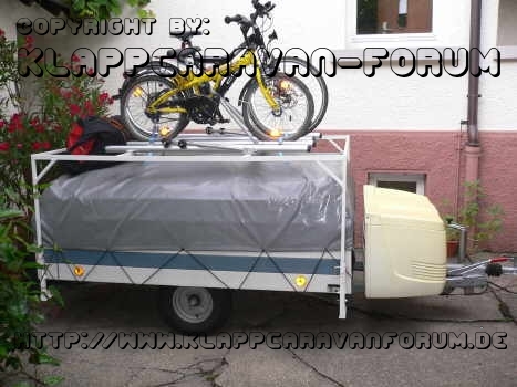

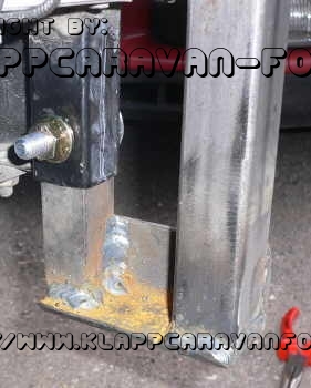

ich habe auch anhand der Anleitung meinen Träger gebaut. Hab aber keine Bilder und den Falter hier im Forum verkauft. Die Maße habe ich direkt am Falter angepasst und den Träger aus Stahlrohr 20x20mm zusammengeschweißt. Mit einer anständigen Säge alles schön im 22,5° Winkel geschnitten und verschweißt sah der Träger ganz passabel aus.
Bilder von ähnlichen Galerien gibt es aber hier im Forum:
Die Bauweise des "Fußes" fand ich am unkompliziertesten:

Danke für die tollen Bilder Mattes speziell die Fußhalter,
aber hast du wirklich nur 20'er Rohr genommen ? fing ich etwas unterdimensioniert.
Mfg Ingo
Mfg Ingo

ich würde es aus dem Kopf fast zu 100% behaupten. Ich meine 20x20mm für den Hauptrahmen und 15x30mm für die Lastenträger. Kann aber auch 5mm größer sein.
Eins ist aber sicher. Die Konstruktion ist ausreichend dimensioniert und hält bombensicher!
Den Fuß habe ich aus Vierkantstahl gebaut und nicht aus Rohr. Das Maß kannst du ja am Falter selber messen. Ist das Innenmaß der Rechteckrohre deines Falters.
