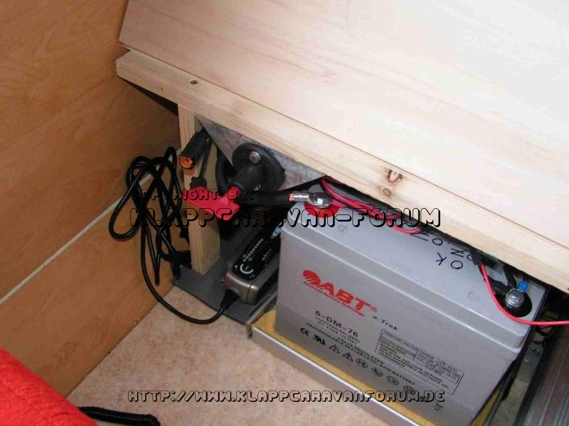

heute habe ich meine 76 AH AGM Blei Fliess Batterie in meinen Trigano 430 eingebaut. Hab nen schönes Plätchen direkt neben dem Stromkasten gewählt. Hab zwar etwas Ahnung vom Strom aber will sicher gehen das ich nichts falsch mache und brauche mach die spannungsgeladenen Amperedenker!
Ziel: 12 Volt Batterie an das vorhandene Bordnetz anschliesen. Verwendung für Kühlschrank, Licht und im WOWA verwendete 12 V Buchsen (serie)
Ladung: Nachladung auf dem Platz über die 230 V Leistung im Wowa und einem kleinen Ladegerät von Conrad (Impulselader geeignet für offene System mit Verbrauchern). Hab die Steckdose für das Ladegerät schon verlegt! On Tour evtl. über Solarpanel Faltbar ( sehe ich aktuell kein Problem da ich mit einem Faltpanel arbeite und direkt an die Batterie gehen will).
Fragen: Kann ich direkt von der Batterie an meinen Stromverteiler (Ausgang nach Umformer an die einzelnen Stromkreise)? Besteht die Gefahr das der Umformer (ist ja bei 230 V Anschluss aktiv) sich mit dem kleinen Ladegerät von Conrad nicht verträgt? Muss evtl. eine Diode dazwischen? Oder muss entweder das eine oder andere System (Batterie 12 Volt oder Umformer 12 V) mittels Umschalter gewählt werden?
Bei meinem letzten Tret wg. Solar bekam ich Super hinweise und Ideen, ich hoffe das es auch diesmal Klapper mit Erfahrung gibt. Bei Bedarf kann ich auch mal eine paar Bilder schiesen.
tschau Harry :klappi:

einfachste Lösung zum Einspeisen ist die Nutzung der Klemmen, wo die Dauerplus vom PKW angeschlossen sind. Entweder direkt In dem Elektroblock anschließen oder eine Leitung vom Akku zur Deichsel legen, dort eine 13-polige Dose anbringen so dass man den 13-poligen Stecker einstecken kann. Will man also den Akku nutzen, muss nur noch der Stecker eingesteckt werden.
Wichtig ist bei Lösung 1 dabei ein Hauptschalter am Akku, bei der Steckdosenlösung muss man bei Nichtbenutzung den Stecker ziehen.
Weil der Elektroblock die Dauerplus vom Zugfahrzeug bzw. jetzt vom Akku als Vorrang schaltet, auch bei vorhandensein von 230V. Und dabei ein kleiner Strom für das Umschaltrelais fließt, der dann übr längere Zeot den Akku entleert. Diese Schaltung des Relais ist zwar widersinnig (Vorrang von 12V bei vorhandensein von 230V ist eigentlich Unfug), ist aber leider so.
Wird der Akku so angeschaltet funktionieren alle 12V Verbraucher so als wäre der Zugwagen angehängt.
Ausnahme der Kühlschrank. Der sollte aber eh nicht über den Autarkakku gespeist werden, weil der Energiebedarf zu hoch ist.
Wir haben diese Steckdosenlösung einige Jahre genutzt.
Praktisch und einfach zu bauen, ohne Eingriffe in die serienmässige Elektrik.
