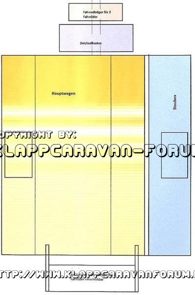

Hier einmal eine Skizze meiner ersten Planung, die vermutlich aber noch mit der Zeit angepasst wird:
5103

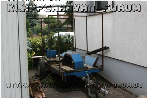

Hier ein Bild vom Urpsrungszustand :
5104

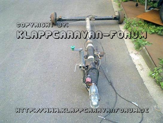

Heute am 25.08.2011 ist das gute Stück schon soweit zerlegt:
5099

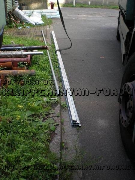

zudem ist das lang ersehnte Material für den neuen Grundrahmen eingetroffen
5100

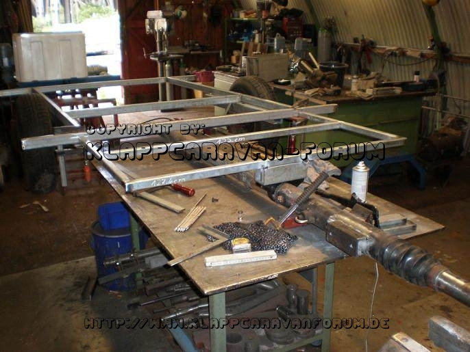

heute 05.09.2011 wurde der neue Grundrahmen erstmals auf die Achse montiert
5102

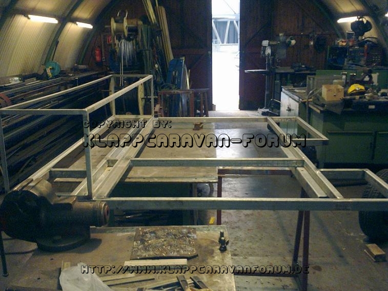

16.09.2011 der Grundrahmen mit Rahmen für die Staubox ist fertig
5186

verstehe ich die Skizze richtig, daß Du den Kasten des Trigano seitlich versetzt auf das neue Fahrgestell setzen willst?
Welche Gesamtbreite wird der neue Hänger dann haben?

Hallo Michael
der Kasten wird mit ca. 4cm Luft zum eigentlichen Hauptwagen nach außen gesetzt. Somit kann ich die Trigano Abdeckplane weiter nutzen und komme ohne weiteres an den Staukasten heran. Die Gesamtbreite des Anhängers beträgt 1,80m. Die habe ich bewusst nicht größer gewählt um weiterhin die guten Fahreigenschaften zu nutzen.Deshalb dauerte auch die Suche so lange. 1000kg Anhänger als Wohnwagenuntergestell hätte ich zu genüge haben können. Dort aber meist mit Breiten ab 2m aufwärts.

Ich frage mich aber ob das jetzt viel größere Radhaus im linken Kasten des Triganos Platz findet. Wenn ich das richtig in Erinnerung habe sind da höchstens 10cm Luft (2x 5cm) drin ?
Wird die Transportkiste rechts von der Seite oder von hinten öffenbar sein? Beides hat Vor- und Nachteile. Soll die abnehmar sein ? ansonsten ist der Zugang im aufgeklappten Zustand schlecht bzw, gar nicht möglich. Fragen über Fragen.

bisher ist geplant die Staukiste seitlich zu öffnen, allerdings überlege ich auch noch eine Klappe am hinteren Ende einzubauen. Die Kiste wird fest verbaut, da ich noch einen 2. Anhänger als Transportanhänger besitze. Planung aktuell ist dort Vorzelt-, Sonnensegel- und Erkergestänge, sowie Vorzelt, Innenhimmel, Sonnensegel und diverse andere Sachen unterzubringen. Somit würden diese bei einer Zwischenübernachtung nur mit Hauptwagen, nicht mehr störend im Fußraum Hauptwagen herumliegen und müssten erst einmal weggeschafft werden.
Der größere Kotflügel passt von der Höhe genau in den Staukasten des Trigano, hier geht mir ein wenig Stauraum verloren. den ich aber auf der linken Stauraumseite, wo dann kein Kotflügel ist (Kotflügel befindet sich in der zusätzlichen Staukiste), dreifach gewinne.
Danke schon einmal für die Resonanz und das Hinterfragen. Auch ich nehme gerne noch Ideen auf bzw. lasse mich auf falsche Planungsideen aufmerksam machen.

ich meinte bei dem Radkasten nicht die Höhe sondern die Tiefe. Ich weiß ja nicht welche Reifengröße da jetzt raufkommt aber wenn es ein 195 er sein sollte(mindestens) wird das Radhaus doch tiefer als die Kastenbreite ? Gut ist in dem Sinne auch kein Problem muß man nur die innere Wand versetzen . Schubladen nach rechts .Klappe kürzen.Neue Deckel drauf und den Abschluß nach hinten ändern.Fettisch
