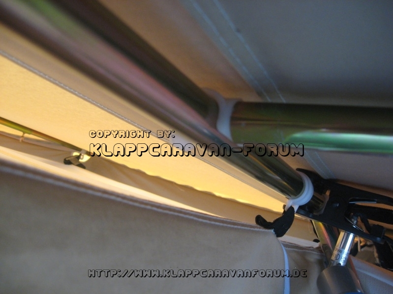

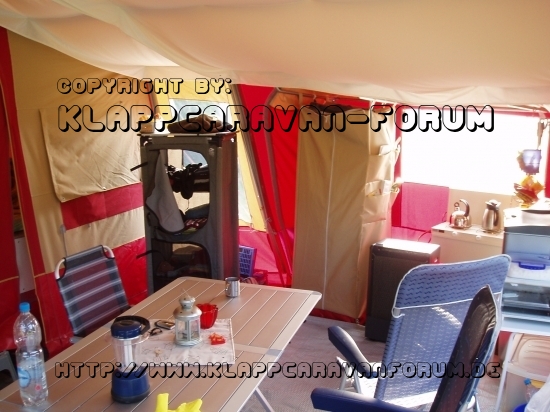

ich hoffe man kann das hier einigermassen sehen:
images/gallery/album.php?album_id=157&s ... 0&start=12
Die Abstände zur Decke sind n den Clips wirklich nur ca 5 -10 zentimeter, da das Tuch ja nicht starf gespannt wird sondern locker hängen soll bekommt man nicht nur eine tolle Beduinenzeltoptik rein,mann muss auch keine Millimeterarbeit leisten.
Mein Tipp, so wenig Klippse wie möglich nehmen, überkopf kann das sonst anfangen zu nerven und gerade wenn es kälter ist wird der Klipps ganz schön hart und man ist froh schnell fertig zu sein.
Also aufbauen tuch zuschneiden, Klippse mit Gumiband annähen und später das Tuch umnähen damit es nicht ausfranst, glaube ketteln heist das?
Aber gibt es sowas wirklich nicht fertig von Racelt?
Gruß Martin
P.s. nicht verwirren lassen, die Kante bei uns kommt daher weil wir eine Zeltverlängerung angebaut hatten, die einen zweiten Himmel hat.-

Zum Kima kurz meine Meinung:
Das 2te Baumwolldach hält die direkte Sonneneinstrahlung schon sehr ab im vergleich zu unserem Isabellavorzelt ohne Gardienenund innendach war das ein Unterschied von 6 Grad bei einer aussentemperatur von 34Grad, was schon eine menge ist.
Aber was mehr aufgefallen ist, das es morgends deutlich Kühler war da die Nachtfeuchtigkeit aus dem Stoff verdunstete und so einen KLimaanlagenähnlichen effekt erzielt, da waren es dan über 10 Grad unterschied, und das ISabella Zelt ist ja auch schon eher ein gut durchlüftetes Zelt, kein PVC ausser aufd em Dach usw.
Uns gefiel auch optisch dieses durchhängen und mit meinen 193Cm konnte iach auh noch am Küchenerker stehen ohne Dachkontakt zu haben :)
Gruß MArtin
