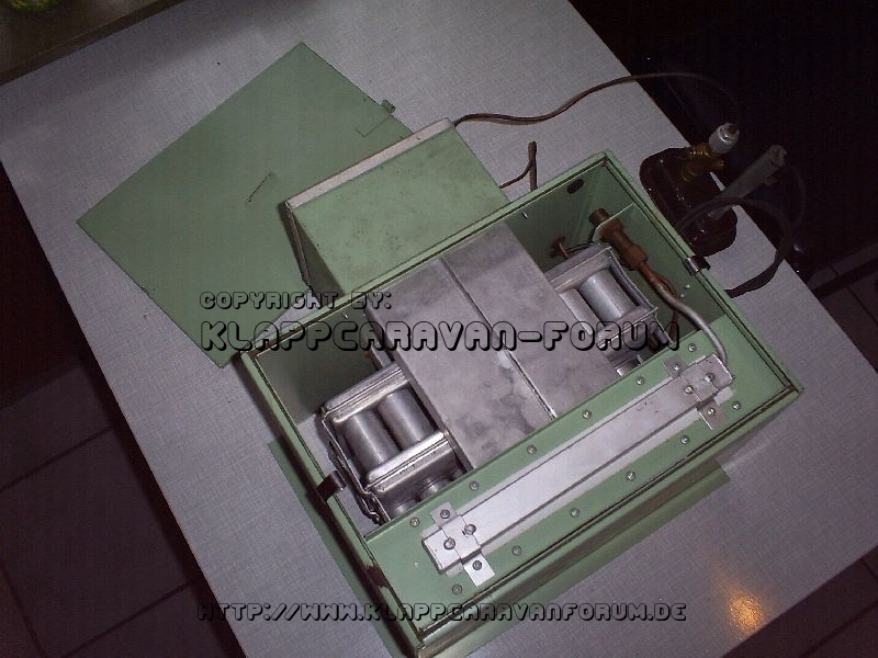

Hallo Frank,
ob nun elektrisch oder mit Gas bleibt jedem selber überlassen.
Aber wenn Deine Fußbodenheizung so aussieht, wie unten auf dem Bild, nur mit einem Gitter darüber, bekommst Du sie in Deutschland nicht durch die Gasprüfung.
Rivera Heizung

Gas ist, was den Bereich angeht, die bessere, elegantere Lösung. Die Riviera hat sich bei mir gut bewährt, sofern sie nicht fest mit dem Leitungssystem verbunden ist, ist sie nach Aussage eines Gasexperten auch nicht eintragungs- und prüfpflichtig.
Prüfen, Abdrücken, testen.

Um die Gasprüfung kommst leider nicht rum.Egal ob Klappi oder "richtiger " Wohnwagen,sobald ein Gasgerät fest eingebaut ist brauchst du ne Gasabnahme.Die Rivera- Heizung fällt da drunter.Und da reicht auch nicht das umbauen auf Schlauchanschluß.Das ist nur für Geräte wie Kocher und Kühlbox etc. zulässig.
Es gibt inzwischen auch Campingplätze die wollen eine gültige Gasprüfplakette sehen.
Das problem bei der Riveraheizung ist allerdings die fehlende Bauartzulassung für den Deutschen Markt.
Bestandschutz gibts inzwischen auch nicht mehr deshalb nimmt die kein Gasprüfer mehr ab.
