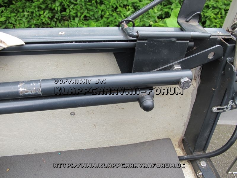

Als heute das Wetter doch einmal für ein paar Stunden Trockenheit versprach, habe ich mich daran gemacht, den "angedötschten" Rahmenbügel an unserem Camp-Let zu reparieren.
Erst einmal herzlichen Dank an Jasper, ohne den ich nie das Ausbesserungsstück gefunden hätte viewtopic.php?f=41&t=9537.
So sieht das gute Stück aus:
7843
Und so sah mein Gestänge nach meinem letzten provisorischen Reparaturversuch im letzten Herbst aus:
7844.

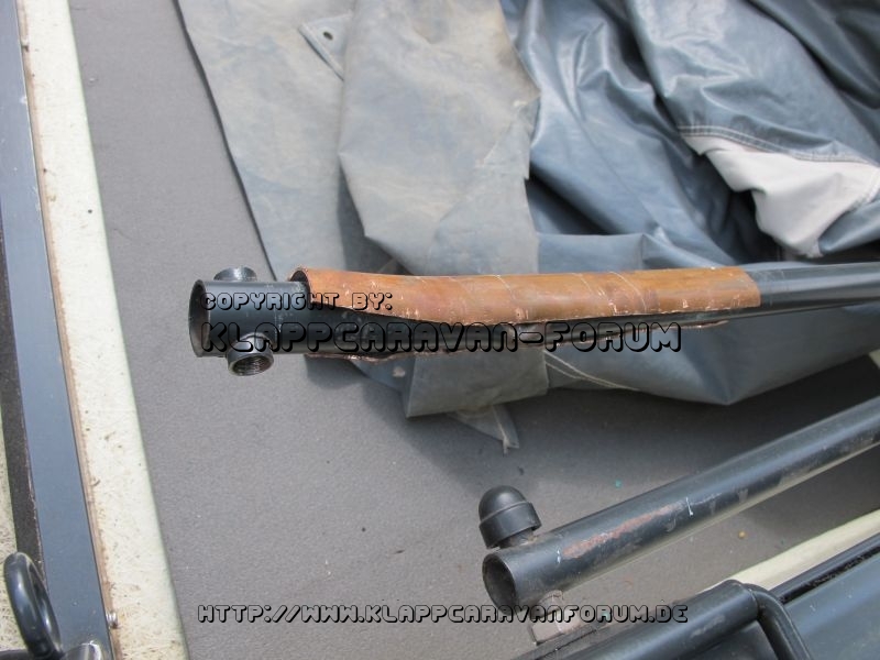

Flugs abgeschraubt und das Tape abgewickelt, und man sieht, was mir damals spontan zu diesem Malhuer eingefallen war:
7845
Ein altes aufgeflextes Kupferrohr tat hier seinen Dienst. Nicht schön, aber es funktionierte.

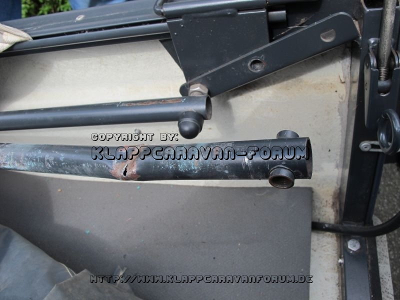

Das tut schon beim Hingucken weh, aber das war mir als Folgebesitzer nicht als Erstem passiert:
7846

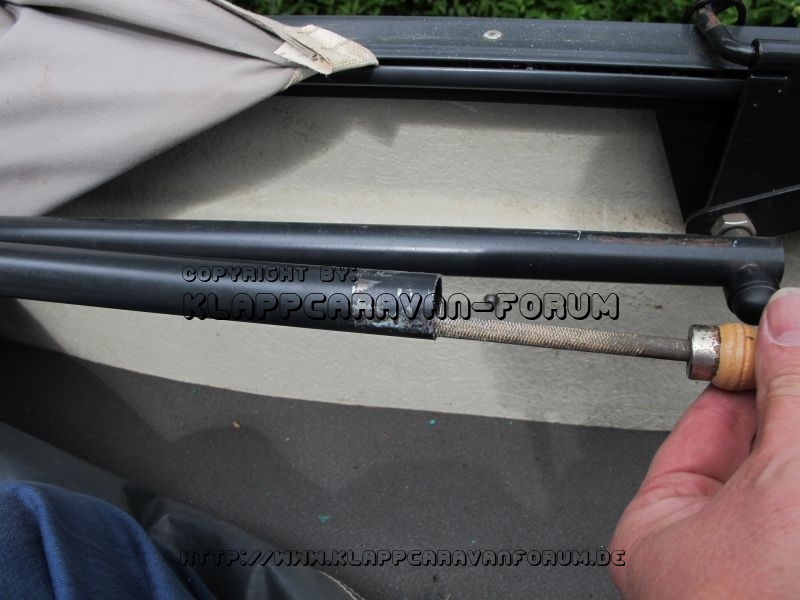

Ab ist das hässliche Teil, nun noch die Grate mit der Feile bearbeitet:
7849
Dann wird das Ausbesserungsstück aufgesteckt, angeschraubt und fertig!
7850
Das war ja einfach!
Und dank Jaspers Seitenstangenfixierung http://www.spw-338.klappcaravanforum.de/viewtopic.php?f=41&t=6133 wird mir das auch nie wieder passieren.
Und falls doch, brauche ich jetzt noch nicht einmal mehr sägen :klapp:
