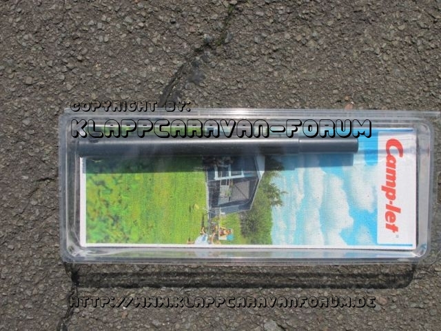

Erst einmal herzlichen Dank an Jasper, ohne den ich nie das Ausbesserungsstück gefunden hätte viewtopic.php?f=41&t=9537.
So sieht das gute Stück aus:

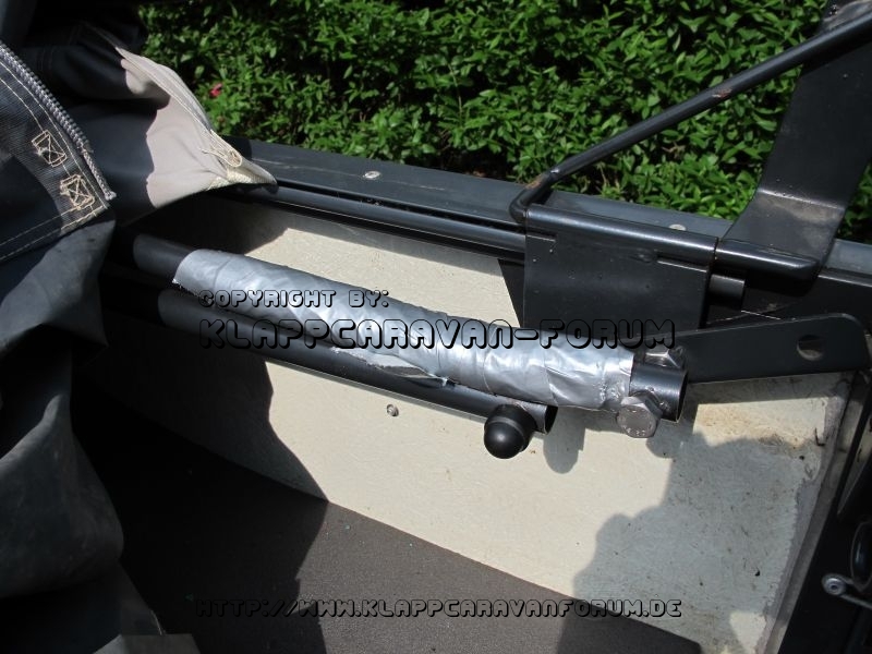

Und so sah mein Gestänge nach meinem letzten provisorischen Reparaturversuch im letzten Herbst aus:
Flugs abgeschraubt und das Tape abgewickelt, und man sieht, was mir damals spontan zu diesem Malhuer eingefallen war:
Ein altes aufgeflextes Kupferrohr tat hier seinen Dienst. Nicht schön, aber es funktionierte.
Das tut schon beim Hingucken weh, aber das war mir als Folgebesitzer nicht als Erstem passiert:
Aber das hat ja jetzt ein Ende. Hier kommt das neue Teil:
So, die richtige Position für die Säge ist mit Tape markiert, und jetzt Muuut
Ab ist das hässliche Teil, nun noch die Grate mit der Feile bearbeitet:
Dann wird das Ausbesserungsstück aufgesteckt, angeschraubt und fertig!
Das war ja einfach!
Und dank Jaspers Seitenstangenfixierung http://www.spw-338.klappcaravanforum.de/viewtopic.php?f=41&t=6133 wird mir das auch nie wieder passieren.
Und falls doch, brauche ich jetzt noch nicht einmal mehr sägen
